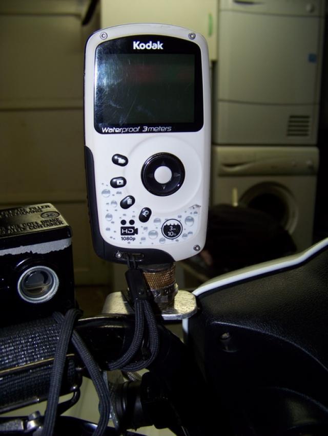

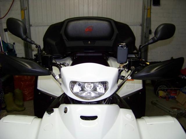

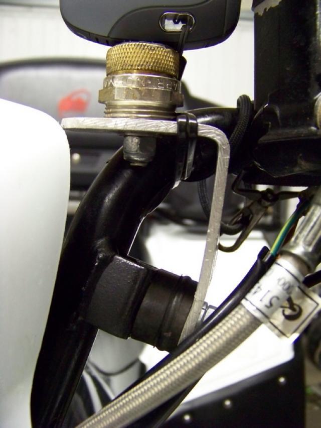

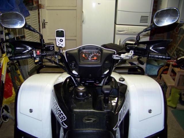

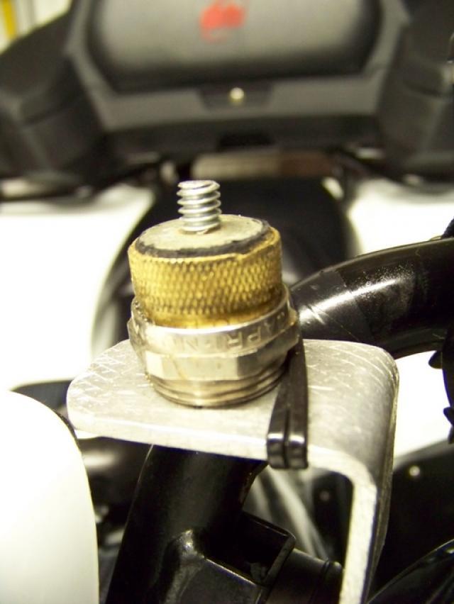

alors voila les photos de mon support pour ma cam zx3 de kodak
pour info le support et fait en alu plié et vrillé
support fixation guidon est un silent bloc et pareil pour la cam mais modifier au niveau du pas de vis car c'est un filetage a la c** j'ai pris un silent bloc avec un coté une vis et de l'autre taraudé
dans le trous taraudé j'y est mis un bout de vis des u de fixation de mon coffre car c'est le meme filetage que la cam
visé a force et collé une fois cette modif faites j'ai enfermé le silent bloc dans un presse étoupe pour canalisé ses flexions
bon voila j'ai fait au mieux pour t'expliquer si tu n'as pas compris un truc dis le
