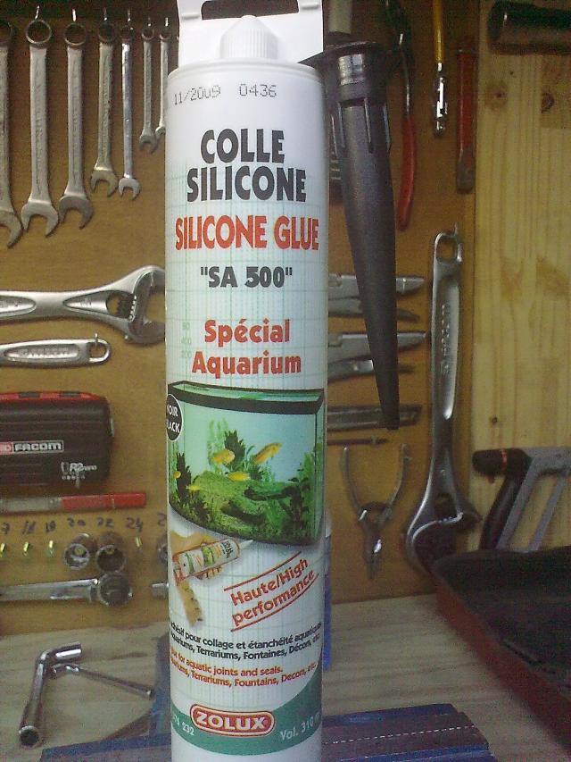

attendre que le solvant soit complétement évaporé (renouveler l'opération si nécessaire)et ce munir du fameux silicone
acheté au préalable pour ma part a GAI JARDIN (magasin animalerie et plante) pour info la cartouche coute 14e
répartir le silicone aquatique uniformément sur le tour du coffre (ne pas mettre la cartouche en intégralité pour d'éventuelle retouche vue le prix en racheter une pour quelques goutes ) et ne pas le lisser tout de suite

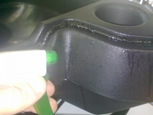

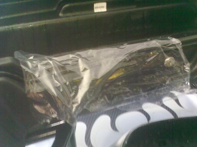

ensuite préparé dans un vapo une solution moussante a base de savon pour vaporiser sur le joint franchement posé (la solution moussante permettra au film alimentaire posé si aprés de ce retirer trés facilement )
piqué le film alimentaire a madame et recouvrir la totalité du joint préalablement lui aussi recouvert de la solution moussant

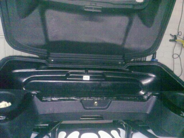

refermer le coffre sans mettre les élastiques et attendre environ 24h avant de le ré-ouvrir
talinnnnnnnnnnnnnnnnnnnnnnnnnnnnnnnnnn
voici le joint c'est bio si comme moi vous avez des parties ou le coffre a fait des bavures ou porté de joints nul reprenez
le restant de silicone refaites le tour du coffre et la lissez le avec le doigt pour perfectionner cette étanchéité et laissé
resécher le joint faite attention aussi a la notice du silicone car sur le mien il dise que pour une forte application en épaisseur durcissement du joint possible a 7jours
